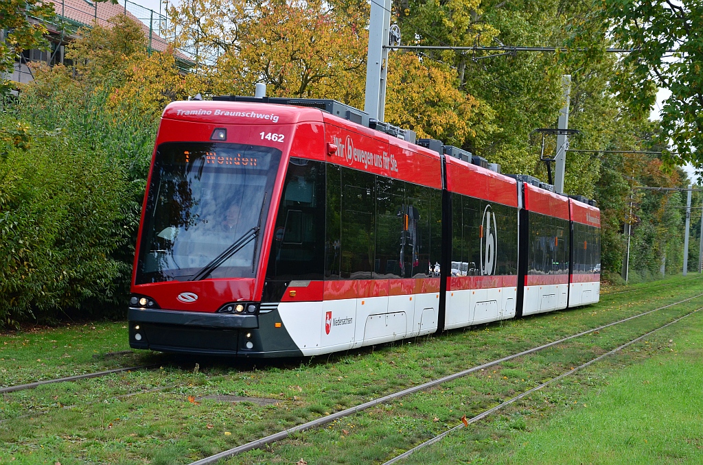

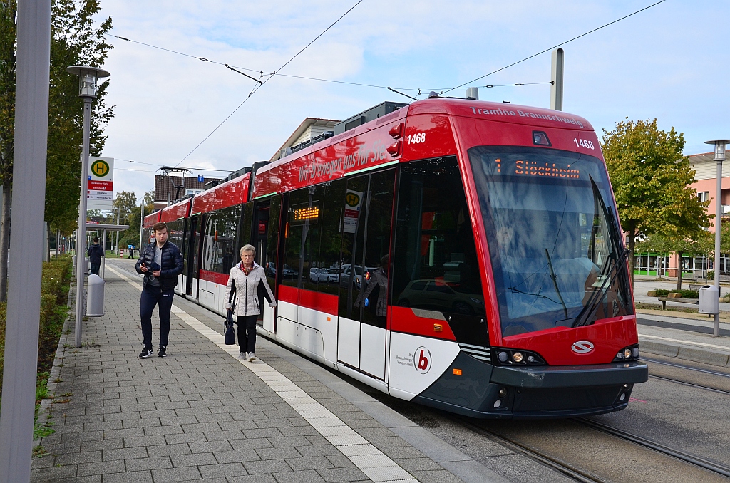

Sperrung dauerte bis Samstag
Entgegen optimistischerer Prognosen musste die Strecke noch bis Sa abend gesperrt bleiben. Erst am Sonntag kehrten die Tramina nach Stöckheim zurück. Zwei Bilder vom Sonntag:
An der Unfallstelle war Langsamfahrt angeordnet.
